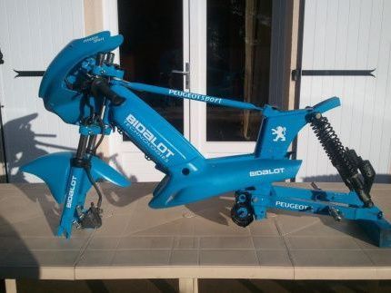

bonjour je vous présente l'évolution du 103 rcx monster energy qui a eu droit à des évolutions sur la partie cycle ainsi qu'une nouvelle peinture
partie cycle du 103 rcx bidalot blue power
Fourche hydraulique ebr master
Support etrier de frein avant maison
étrier griméca de scoot
Disque D220mm de type 103 xg2
Suspensions arrières paioli à gaz (entraxe 380mm) reste la peinture à faire
jantes 103 rcx 1ère génération en 17''
pneu michelin pilot sporty avant en 70/90-17 et arrière en 80/90-17
peinture bleu avatar ( je trouve que sa ressemble plus à un bleu schtroumpf :D)
peinture blanc pour les jantes
déco perso avec autocollants bidalot et peugeot
tableau de bord maison
Partie moteur du 103 rcx bidalot blue power
Cylindre piston et culasse bidalot
Carters moteur bidalot (carter peugeot retravaillé par bidalot)
vilo bidalot
variateur bidalot g1j g2j
allumage mvt premium
ressort moteur giraudo (non présent sur les photos)
clapet bidalot
pipe bidalot
carbu 15 phbg bidalot
filtre à air giraudo
pot bidalot racing pro :D
transmission 11x60
bougie ngk br10eix

Juste une question un carbu de 15 c'est pas un peu juste vu ta config?
willy49170 Le 25 Août 2014 à 16:46
merci c'est sympa, et un carbu de 15 c'est largement suffisant il suffit juste de bien savoir réglé son carbu.
