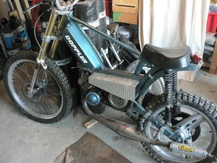

Transformation d'une mob en mobcross
Mais bon c'est un défi technique que de transformer une brelle en mobcross opérationnelle. Sur ma mobcross, j'ai mis une fourche, jante et pneus (21 pouces), disque et freins de XP6.
J'ai rehaussé l'arrière, gardé un pot long en passage bas, boite à clapets Malossi, carbu PHBG 15, bas moteur préparé, vario ER2 Doppler, embrayage renforcé, haut moteur liquide Doppler, anciennement un Airsal à air. Pneus cross arrière Metzeler pour 80, ça marche bien, et ça impressionne les copains.
