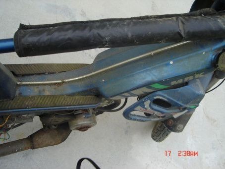

Dès le mois de septembre, je me suis attaqué au demontage complet du MBK.
Ce ne fut pas sans surprise que je decouvris une multitude de problèmes :
- Fourche tordue et completement rouillée
- Réservoir percé et plein de rouille
- Carenage cassé et fissuré
- Pneus craquelés
- Pas-de-vis moteur HS
Bref une ruine.
